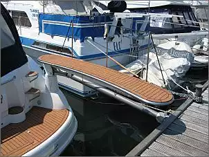

Möchte mein Teakholz auf der Badeplattform abschleifen und versiegeln.
Nur was nehme ich Lack oder Öl ?
Wenn es ein Hartöl mit einem hohen Glanzgrad gibt würde ich dahin tendieren.
Die Fugen sind noch okey nur der Übergang zum GFK (Gelcoat )muß erneuert
werden ,denke mal ist Pantera in braun.
Alles keine große Sache möchte nur die richtigen Produkte verwenden.

Ist ja keine große Fläche ,da der alte Lack stellenweise abblättert und von Wasser unterwandert ist soll es wieder chick aussehen.
Hits:	281
Größe:	48,0 KB

@ uli07: das Zeugs ist ja auch überhaupt nicht schlecht - mal abgesehen davon, das wohl jeder Hersteller versichert, sein Produkt ist das einzig wahre ....
Nur sind die alle Schweineteuer, für das, was sie dafür liefern in jedem Fall zu teuer.
Mal abgesehen davon, das "alle paar Jahre" wohl nur gilt, wenn das Boot trocken, Wind und Wetter geschützt steht. sonst wohl eher einmal im Jahr.
Aber damit würden sie ja evtl. Kunden vergraulen.

Mit überarbeitungsintervall "alle paarJahre" Ist auch jährlich gemeint.
Ich verarbeite ja beruflich nun alle diese Lacke und Öle schon seit Jahren. Bisher hat sich auf Teakholz am besten bewährt das epiphanes Hartholz lacköl.
Aber diese Diskussionen enden nie, jeder muss für sich selbst herausfinden mit welchem System man arbeiten möchte. Jeder hat andere Anforderungen an Glanz und Arbeitsaufwand.
Generell muss man sich auch im klaren sein, ob geölt oder gelackt wird, überarbeitungsintervall ist jedes Jahr.
Jan

Werde nach euren Ratschlägen Epiphanes Hartholzlacköl verwenden.
Ein bis zweimal jährlich nachstreichen ist ja kein großer Aufwand.
Aber einmal Öl immer Öl ,danach bekommt Lack keine Haftung mehr.
Gruß Uwe

Ich nehme Leinöl und verdünne das mit Petroleum!
1x jährlich satt drübergepinselt, was zu viel ist, wird abgewischt - fertig.
Ist eben ein Öl und kein Lack!
Volker
SY JASNA
Ja Volker ich weiß das Leinöl super funktioniert ,aber in der Sonne hast Du
immer eine klebrige Oberfläche.
Gruß Uwe

Ist mir eigentlich noch nicht aufgefallen! Wie gesagt - ich verdünne es mit Petroleum.

Moin Uwe,
Das ist so nicht richtig.
Alle diese "Öle" sind auf Basis von alkydharzlack hergestellt, eben mit mehr oder weniger lagöligen Komponenten. Alle die hier indem Thread genannten Produkte lassen sich mit 1k lacken überarbeiten.
Volker
Habe an einigen Segelbooten Scheuerleisten erneuert und den Eignern den
Tipp gegeben nur mit säurefreien Öl zu behandeln (Speiseöl,Fahrradöl,Trafoöl,etc.).
Aller 3 bis 4 Wochen trüber und gut ist,aber es bleibt immer so eine leicht
Deinen Tipp mit verdünnen werde ich mal ausprobieren.
Gruß Uwe
