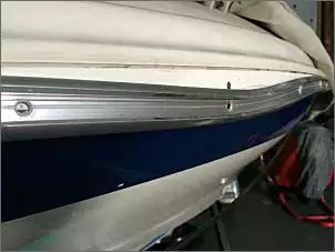

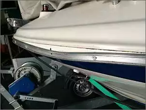

Ich bin soeben dabei mein Boot (Bayliner 552) wieder „Sommerfit“ zu machen und bin schon richtig heiß auf die kommende Session.
Leider hat in der Session ein Volldepp mein Boot mit em Wohnmobile oder so auf einem Parkplatz in Kroatien angefahren (natürlich mit Fahrerflucht).
Hier ist das Resultat:

Wie bekommen ich den wohl am besten und günstigsten die Fenderleiste wieder gerichtet?!?
- Ein Meter neue kostet so um die 100€ (da das gute Stück einmal halb ums Boot geht bräuchte ich so ca. 5 Meter = )
- Gradebiegen (lassen)?
- Oder nur das defekte Stück entfernen und erneuen (quasi nur 1 Meter ersetzen)?
Wie habt Ihr das denn in der Vergangenheit gemacht, bzw. eure bekannten ;)

eventuell hilft es an der betroffenden Stelle aufzusägen, nach oben drücken und rechts und links frisch verschrauben.

Hi und Danke!
Stimmt, darauf bin ich noch gar nicht gekommen... hört sich aber logisch an... dann sollte man aber am besten kein 5mm starkes Sägeblatt benutzten ;)

Normale Eisensäge und hinten etwas zwischen rumpf und Leiste schieben.
Eventuell ein dünnes Holz oder ein Stück Gummi
