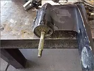

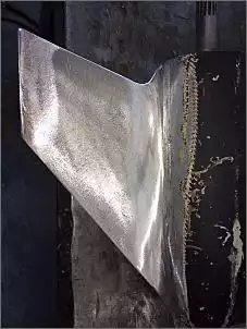

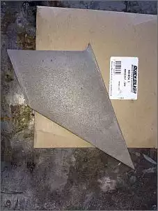

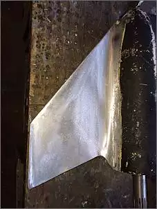

Habe die Tage eine abgebrochene Finne an einem Alpha-One UWT angeschweißt und möchte das hier mal ein wenig dokumentieren.
Für diesen Zweck gibt es z.B. von Mercruiser extra Ersatzfinnen zum anschweißen.
Hits:	62301
Größe:	94,1 KB
Hits:	62353
Größe:	79,7 KB
Gruß Ingo

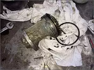

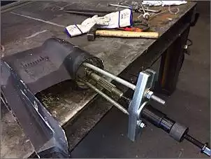

Bevor man allerdings ans Schweißen denken kann, muss der Bearing Carrier ausgebaut und der O-Ring entfernt werden.
Hits:	62648
Größe:	73,7 KB
Hits:	62581
Größe:	81,0 KB
Hits:	62513
Größe:	77,8 KB
Hits:	62417
Größe:	101,9 KB
Gruß Ingo

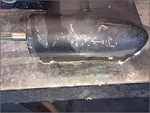

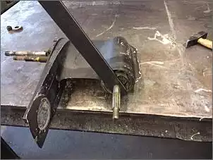

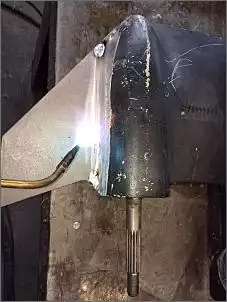

Jetzt kann man die Schnittstelle anreißen und den abgebrochenen Stummel abflexen.
Anschließend die Schweißfuge mit der Flex vernünftig anschrägen und die neue Finne gut anheften.
Bevor man dann mit dem WIG-Schweißen beginnen kann, muss ein wenig vorgewärmt werden.
Hits:	62140
Größe:	92,4 KB
Hits:	62319
Größe:	59,8 KB
Gruß Ingo

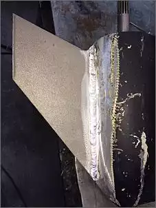

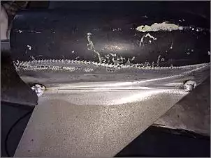

Danach kann man die Ersatzfinne wunderbar mit dem UWT verschweißen.
Anschließend gut abkühlen lassen und die Schweißnaht mit der Fächerscheibe glatt schleifen.
Abschließend den Carrier wieder demontieren, säubern, den O-Ring wieder einsetzen und das ganze mit Marinefett wieder zusammenbauen.
Hits:	61913
Größe:	61,0 KB
Hits:	62054
Größe:	69,2 KB
Hits:	62122
Größe:	67,2 KB
Gruß Ingo

Etwas unruhige Hand gehabt was warts aufgeregt nech
Saubere Arbeit
Fehlende Übung

Zitat von Skibsplast Beitrag anzeigen
Fehlende Übung
Jo,würde bei mir jetzt auch so aussehen musste heute 1,7mm dickes Alu schweißen

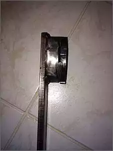

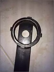

Moin!
Du meinst von meinem selbstgeschnitzten Spezialwerkzeug
Moin!
Anhang 513994
Anhang 513995
Saubere Arbeit Ingo
Aber wie bekommt man mit dem selbstgeschnitzten das vorgeschriebene Drehmoment der Verschlußmutter angezogen

Mit dem Schlüssel leider nicht Karsten. Stell mal ein Bild vom richtigen ein
Moin Karsten!
Um Deine Frage zu beantworten, ohne irgendwelche Copyrights zu verletzen, oder alle Geheimnisse preiszugeben ...
die geforderten 285 Nm nach Gefühl anzuziehen hat bisher bestens gefunzt
Gruß Ingo

Heute meine Finne nach Ingo sein Rezept angeschweißt. Original Ersatzfinne bei Cyrus bestellt, angepasst und angeschweißt. War doch einfacher als ich dachte. Jetzt muss die Farbe trocknen und morgen wird dann wieder alles zusammen gebaut.
Wird der Retainer wirklich mit 285 Nm angezogen?
