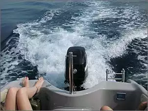

Ausgehend von der Wasserskistange meines Bootes sollte die herausragende Stange nicht höher als ca. 50 cm sein, eher so kurz wie möglich.
Wenn Sie zu hoch gewählt wird, besteht bei wechselnder Kurvenfahrt schnell Kentergefahr, wenn sich das Zugseil wieder strafft, da die auftretenden Kräfte das Boot seitlich sehr stark belasten.
Uns hat es fast umgeschlagen (Zum Glück nur fast),man muß lernen, damit umzugehen...
