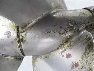

Die Fotos sind hier. Aber mit der Größe kenn ich mich no net aus. Es is so, dass das Boot Superbillig wäre, BJ2007, aber mit dem Motor stimmt etwas nicht, glaub ich.
Hits:	196
Größe:	88,3 KB
Hits:	191
Größe:	80,5 KB
Alt 04.02.2014, 20:55
horstidrexel horstidrexel ist offline
Registriert seit: 25.09.2009
Ort: Allgäu
Beiträge: 30
Boot: Rinker 260 EC, Aquaviva Joung 530
6 Danke in 6 Beiträgen
Nützt Euch das was?

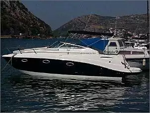

Das Boot is ne Rinker 260 EC aus 2007 für 23.000
Boot in Top Zustand. Ich mus nur noch unterschreiben???

Sind F2. Kleiner geht nicht. Daran liegt es also nicht.
Insgesamt ist die Geschwindigkeit sehr gut für diese Boot-/Motorkombination.
Evtl. ist auch der Drehzahlmesser defekt und zeigt nicht richtig an.
Oder wie bereits geschrieben prüfen, ob die Trimmklappen funktionieren und noch ein wenig mit dem Antrieb probieren.
Sind Öldruck und Temperatur ok?
Sollten F3 sein,
-> F3 Satz - 3857564
-> F3 Front - 3857559
-> F3 Rear - 3857560
Wer weiß was da gefummelt wurde, vielleicht Antrieb getauscht und nächste Übersetzung genommen.
