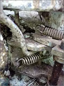

Hier mal Bilder. Klicken Sie auf die Grafik für eine größere Ansicht

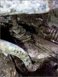

Mein Problem ist: egal wie ich Teil 1. manuell verdrehe, Teil 2. kann immer in Pfeilrichtung bewegt werden
Eigentlich sollte das doch nicht möglich sein, wenn der Rückwärtsgang eingelegt ist
Deshalb ja meine Frage nach dem Funktionsprinzip
Werde mir nachher was zum Reinigen besorgen und mal sauber machen

Du hast das zwar aus einer etwas blöden Perspektive aufgenommen, aber ich versuche es mal.
Hits:	119
Größe:	133,2 KB
Wenn der Antrieb hochklappt (1.), dann soll die Stange (grüner Punkt) normalerweise in Pfeilrichtung aus dem Haken (deine rote 2) herausrutschen können.
Dafür kann im Normalzustand der Haken wegklappen (3.), und zwar gegen den Federzug.
Zum Rückwärtsfahren kommt der Riegel (4.) und sperrt den Haken an seinem Ende.
Der kann dann eben nicht mehr in Richtung 3. nachgeben, und die Stange 2. kann dann nicht mehr hinter dem Haken heraus.

Von daher beobachte mal diesen Haken, wie der sich verhält, wenn einer den Antrieb hochhebt.

Da liegt bei mir das Problem, der Riegel (4) kommt mit dem Haken nicht in Berührung, egal in welcher Stellung
Von daher vermute ich, das die beiden Haken oder die beiden Riegel "verschlissen" sind
Bräuchte mal ein Bild wo Haken und Riegel Funktionstüchtig drauf abgebildet sind
Gruß, Markus.
