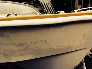

Und dann kommt eine alte Kennzeichnung zum Vorschein... Hatten die damals einfach drüber gestrichen?
Bin echt sprachlos. Hoffe man kann es auf den Fotos erkennen.

Das Glaube ich nicht, unter den Buchstaben und Zahlen ist das Gelcoat nicht ausgeblichen und daher der Farbunterschied.

Hallo Klaus,
Danke für denen Tipp.
Vorher war aber Lack über der Kennung. Die wurde erst nach dem abschleifen sichtbar. Ist also normal?
Sieht aus, als wären VOR dem Überstreichen Klebebuchstaben drauf gewesen. Auch nach deren Entfernung sieht man sie, weil unter ihnen dann das Gelcoat besser geschütz war und nicht verwittert ist.
Und über DIESEN Zustand wurde halt drübergestrichen...

Das ist nicht so selten.
Bei vielen Booten einer gewissen Preisklasse ist überpinseln schneller und billiger als mühsam aufpolieren und ausbessern. Bei Jollen der Preisklasse 100-900€ habe ich das früher sehr häufig gesehen.

Danke für eure Tipps.
Dann schleife ich jetzt mal alles bis auf den Gelcoat runter und überlege wie ich es danach angehe.
