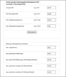

Der 100 er Rechner ist gut....
Hits:	199
Größe:	58,4 KB
Also gehen 2,2t mit 100km/h Zulassung?!

Ja tatsächlich, hast ja auch ein schweres Zugfahrzeug.
Anhang 506966
Ja. 2.219 kg um genau zu sein.
Und mit Antischlingerkupplung sogar 2.421 kg.
Anbei ein Dokument in dem es gaaaaaaaaaaaaaaanz einfach und verständlich erklärt ist

Puuuuhhh da bin ich ja auf der sicheren Seite?!
