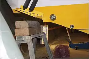

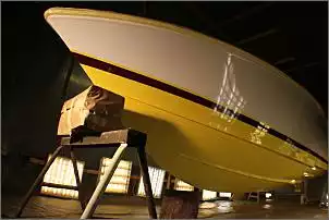

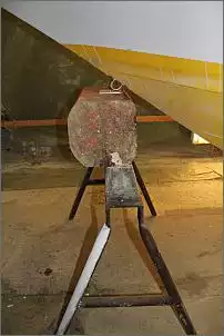

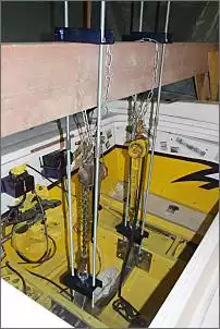

Alt 10.01.2014, 19:25
Volker, ich habe das ganze bis auf die Spitze getrieben.
Wie lackiert man ein Boot von unten?
Richtig, man hängt es auf, und zwar an dem Motorträger:
Hits:	280
Größe:	69,7 KB
Mit den Kettenzügen das Boot anheben bis die Böcke frei sind
Hits:	232
Größe:	50,2 KB
Vorne steht der Kutter auf der Bugöse
Hits:	281
Größe:	51,7 KB
So ist der Rumpf frei und kann an einem stück lackiert werden
Hits:	236
Größe:	56,6 KB
So bekommt man des perfekte Ergebniss
Hits:	230
Größe:	50,9 KB
Die kpl. Geschichte ist hier zu sehen:
http://www.boote-forum.de/showthread.php?t=113268
