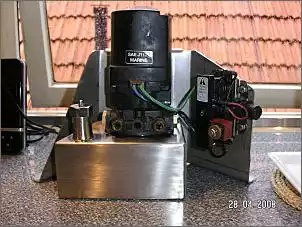

Wenn der Oeltank voll ist und das Boot schaukelt (soll vorkommen)
schwappt die Gülpe gegen den Einfülldeckel.
Dieser ist leider nicht 100%ig dicht.
Das darf auch nicht sein denn Luft muss rein und raus.
Leider wurde die ent/be-lüftung nicht zuende gedacht, daher kommt
nicht nur Luft sondern auch Oel heraus.
Vor Jahren hab ich mich über die Sache geärgert und einen Tank
bauen lassen.
Dieser hat ein langes Einfüllrohr, einen geschraubten Deckel mit
Peilstab und eine 1,5 mm Lüftungsloch.
Das Teil war dicht, es war nie Oel unter der Pumpe auf dem Boden.
Hits:	140
Größe:	105,2 KB

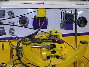

Aufgrund der Erfahrung hab ich einen ähnlichen Tank für mein aktuelles Projektboot gebaut.
Hits:	151
Größe:	73,0 KB
