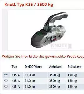

Wenn du schon schaust dann bitte richtig:
Hits:	119
Größe:	26,0 KB
Da steht Achslast 3500 kg und Stützlast 150kg d.H. die Achslast des Trailers darf 3500 kg haben.
Das zGG ist die Achslast zzgl der Stützlast.
Jetzt zufrieden
Quelle: http://www.knott-anhaenger-shop.de/p...35_3500_kg.htm
  #683

199 Danke in 111 Beiträgen
Anhang 501769
Jetzt zufrieden
Eigentlich nicht
Sowohl Dein Link als auch das Attachment zeigen nur die Kupplungen mit der 150kg Stützlast. Ausserdem muss da ja dann noch die passende Auflaufvorrichtung dabei. Und schau mal, die haben alle 3500kg zul.GG, siehe hier:
http://www.knott-anhaenger-shop.de/i...inrichtung.htm
Aber lass gut sein. Hier ist diejenige welche ich meine:
http://www.wiedemann-fahrzeugtechnik...-350kg/a-1817/
Wenn wir hier seit über dreissig Seiten diskutieren, dann ja wohl deshalb weil eben nicht alles so klar ist wie Du vielleicht meinst? Und das sage ich jetzt nicht um Deinen Blutdruck noch höher zu treiben
Gruss Mike
