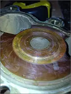

Moin zusammen,
die Impellerdeckel meiner Jabsco-Pumpe weisen nach ca 300 Stunden deutliche Abnutzungsspuren auf, die vom Impeller eingefrästen Rillen sind im Bereich von 1/10mm, der Messing-Deckel selbst (85x95mm) ist 3mm dick. Da er asymetrisch ist kann man ihn nicht drehen. Eigentlich schade um so ein schönes Stück Messing.
Frage: Kann man das nicht abdrehen, abschleifen oder was auch immer? Wichtig dabei ist nur dass die Oberfläche VÖLLIG plan ist. Wer macht so etwas?
Hits:	184
Größe:	79,1 KB
Gruß an alle
Kalle

Wenn jemand diese Riefen nicht mag (gibt ja Leute, die schlafen schlecht, wenn's am Speicher Spinnweben gibt. ):
Für Impellerpumpen bei den Benzinmonstern in der 8-Zylinder-Klasse gibt es dünne (0,8 oder 0,5 oder noch dünner ) zum "Mitschrauben". Dann läuft der Impeller nicht am Bronze-Deckel sondern an der "Niro-Wand". Nennt sich "Wear Plate", also "(Anti-) Abnützungs-Platte".
Hier ein Bild von einer angeblich "eingelaufenen" Impellerpumpe von einem 5.0 Liter:
Hits:	115
Größe:	49,7 KB

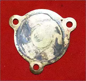

Hier mal ein Bild von meiner 30 oder 40 Jahre alten Jabsco Water Puppy, die in ihrem Leben noch keine 10 Stunden insgesamt gelaufen ist (2. Bilgenpumpe): Sieht auch "völlig abgenützt" aus.
Hits:	106
Größe:	114,2 KB

Das ist Absicht.
Die Riefen wirken wie die Hon-Riefen an der Zylinderwand, die es gibt, damit dort ein Ölfilm hält. In diesen Riefen bildet sich ein Wasserfilm, der die Impellerflanken schmiert. Natürlich wird es auch Abnützung geben, aber mal im Ernst: Bronze ist nicht Butter, und der Impeller ist aus Gummi, das Ganze ist im Betrieb IMMER wassergeschmiert. Wie, bitte, soll der ernsthaft im 1/10-Millimeterbereich in 300 Stunden einlaufen? Wenn der trocken läuft, ist der Impeller binnen Sekunden hinüber. Wenn der nass läuft, ist er geschmiert und gekühlt. Außerdem hat Bronze - im Gegensatz zu Niro oder so - hervorragende "Selbstschmiereigenschaften". Deswegen sind Laufbuchsen/Wellenlager gerne mal aus Bronze und nicht aus Niro, wenn es sich um Gleitlager handelt.
Ich glaube fest daran, dass diese Riefen nützlich sind.
Gruss Andreas
(Karl Valentin)
www.albin25.eu
Alt 13.12.2013, 17:12
Benutzerbild von ghaffy
ghaffy ghaffy ist offline
Registriert seit: 15.12.2007
Ort: Korneuburg a.d. Donau
Beiträge: 4.831
Boot: Albin 25 AK
Und was machst Du mit der Schmierung ?
Die Impelleerwelle ist in dem Deckel gelagert und durch den Werkstoff Messing eigengeschmiert.
Nein, die Welle berührt den Deckel nicht mal.
Gruss Andreas
(Karl Valentin)
www.albin25.eu
Alt 13.12.2013, 17:28
Benutzerbild von Fred
Fred Fred ist offline
Ort: Bodenseekreis
Beiträge: 4.828
Boot: Windy 22HC
Den Deckel nicht, aber die Buchse, die im Deckel integriert ist.
Jedenfalls ist das bei meiner Impellerpumpe beim AQ170 so.
Gruß Fred
