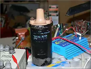

Wenn du es mit einer gebrauchten Zündspule probieren möchtest, ich habe noch folgende liegen:
Hits:	146
Größe:	112,3 KB

Mein Modell da oben stammt von einem AQ175A, also auch ein V6.
Ist ausgelegt für einen externen Vorwiderstand.
Hat der 431A so einen??
