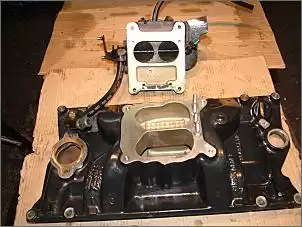

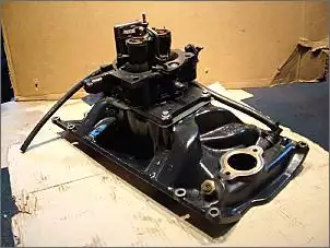

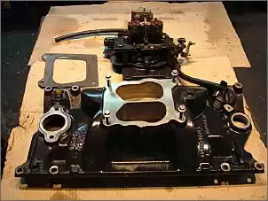

...mal ne dumme Anmerkung,
VP und Alu-marinespinne
schönes 4 Barrel-Teil aber ne 2 Loch TBI...
...mich reisst das nicht vom Hocker,
und middie Mädels ist das auch immer so'n Ding

Hi Konny,
mit dem Vortec Zeugs wird der TE eh nichts anfangen können, außer er wechselt die Köpfe.
Gruß Alex
