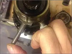

Hallo, ich habe Probleme beim schalten, die Gänge gehen mit 1-2 Sekunden Verzögerung rein.
Nach Recherche hier im Forum wurde mehrfach einfach der Schaltkonus erneuert und damit sei das Problem behoben.
Ich habe nur nirgends was gefunden, wann der Konus verschlissen ist,Maße?, welche Merkmale sind dafür maßgebend?

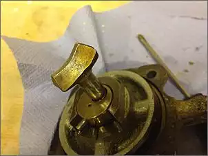

Ich habe den Antrieb zerlegt und kann nirgends übermässigen Verschleiss feststellen.
Nachdem ich mich dem Werkstatt-Handbuch beschäftigt habe, wurde auch festgestellt: die Schraube, welche das Spiel vom Schaltschuh mittels Scheiben
einstellt, kommt gar nicht bis zum Schaltschuh- es fehlen ca. 2 mm-.
Entweder der Schuh ist abgenutzt, oder es ist nicht die richtige Schraube montiert?Anhang 497035
Anhang 497036
Ich bin für Hilfe dankbar, es kennt sich bestimmt jemand aus?
Gruß, Karl
Anhang 497037
Anhang 497038

Wie alt sind die Schaltzüge und ist gewährleistet das die richtig eingestellt sind und knickfrei verlegt wurden

Schaltzüge sind neu, 2. Versuch, die Bilder hochzuladen:

Der Konus ist schon einer der neueren, da nicht mehr aus MS.
Auf dem Schuh sieht es so aus als wenn der schon drin war als der alte MS Konus noch drin war, da dort eindeutige Spuren dran sind.
Wenn ich mir jetzt die Nut im Konus ansehe sieht es so aus das dort schon ein Teil des MS Abriebs der auch dem Schuh war sich wieder in der Nut abgesetzt hat.
Sollte das so sein, sollte beides neu

Ich habe gedacht, der Schuh ist beschichtet mit irgendeinem Metall als Gleitbeschichtung. Ist also Ms-Abrieb, heißt also der Konus war früher aus Ms,
jetzt ist er also erneuert worden, vom Vorbesitzer. Also kann es sein, das der Monteur hier irgendwo Mist gemacht hat.
- - Die Nut im Konus ist nur blankgeschliffen, im Bereich wo der Schuh sitzt, aber kein Ms-Abrieb oder Abnutzung erkennbar.
Nochmal zum Konus-Verschleiß:Es sieht so aus, als ob die Oberfläche nicht mehr die feinen Rillen hat, wie sie im oberen Bereich noch da sind , aber ich schätze, er hat nur etwa 1/10mm Durchmesser verloren. Ist ja eigentlich nicht schlimm, er muß dann ja dann nur etwas tiefer in die Schalen rutschen?

Habe heute mal den Schuh etwas poliert, Messing-Abrieb ist nicht drauf, der Schuh ist definitiv beschichtet.

Habe heute den neuen Schaltschuh bekommen, er taucht nun nicht mehr soweit
in den Konus ein, wie der Alte.
Und jetzt passt auch die Schraube wieder! Das Spiel läßt sich wieder mit den Scheiben einstellen, ich hoffe, das war die Lösung.
Anhang 500571
Das ist richtig viel Verschleiß
entscheident ist dieses MAß (rot),
kann sein dass die den Finger etwas überarbeitet haben und kein Verschließ vorhanden ist
