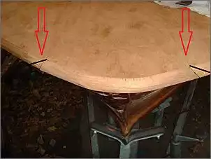

Ich wollte euch mal mein - sicher nicht perfektes - Ergebnis vorstellen. Beim dritten Versuch ist es nur leicht an der Außenrundung gesplittert, das konnte ich bis zum gesunden Holz wegschleifen. Ich werde jetzt epoxy mit Mahagonistaub mischen und die Zähne und Fugen verfüllen, stelle dann noch einmal ein Bild von dem Ergebnis vor.
Vielleicht kann es ja jemandem dienen, nochmals vielen Dank für alle Tipps, Eberhard

Hallo Eberhard,
ich hätte die seitlichen Leisten wie auf dem Bild auf eine 45° Gerung gebracht um den Bogen dann besser einpassen zu können.
Wie hast du denn jetzt gebogen?

Lieber Holger,
ich habe wie auf dem Foto abgebildet über einer etwas engeren Form gebogen, eine Woche in Wasser gelegt und jeden Tag den Gurt um eine Ratsche enger gezogen. Eine Gehrung habe ich auch gemacht, man sieht es auf dem Bild nicht so gut.
