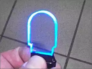

Was matt ist leuchtet.
Was klar ist leuchtet nicht (wenn man es richtig macht)
Hits:	220
Größe:	86,1 KB
Anhang 496714
genau andersrum hätte ich das gerne....
so das die Fläche Licht abgibt und das Bild was direkt davor gesetzt wird an den gefrästen Stellen sich deutlicher abhebt.....
