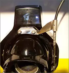

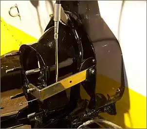

Moin Stefan,
Bau dir, so wie ich, eine rein mechanische Anzeige.
OK, meine ist für einen Merc. Antrieb.
Aber das kannst du sicher auch auf einen Volvo umplanen und bauen.
1. Einen Geber für den Antrieb:
Hits:	296
Größe:	103,5 KB
Hits:	274
Größe:	95,5 KB

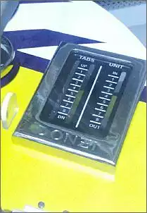

2. Das Anzeige Instrument im Cockpit
Hier meines mit drei Anzeigen, 2x Trimklappen und 1x Antrieb
Hits:	219
Größe:	85,2 KB

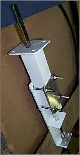

Oder mit nur einer Anzeige, hier fährt ein Stab oben aus dem Armaturenbrett
Hits:	202
Größe:	73,6 KB
Zwischen Geber und Anzeige sind standart Teleflex Gas- bzw. Schaltzüge eingebaut.
Wenn du Interesse hast kann ich weitere Detailbilder liefern.
