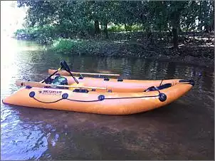

Hab jetzt doch noch mal geschaut, habe es nicht vor Ort aber Bilder gefunden.
Markant 360 heisst es.Klicken Sie auf die Grafik für eine größere Ansicht

Ein Markant 360 gibt es nicht, entweder ist es ein Markant LS, das ist 3,41 lang und darf 15 PS fahren, oder es handelt sich um die verstärkte Version, das Markant VE, das durfte bis 30 PS gefahren werden.
Ich denke, es kommt auf einen Versuch an, ein 15 PS 2-Takter (z.B. von Mercury) wog etwa 34 Kg, ein 15 PS-4-Takter hingegen 51 Kg, also immerhin 17 Kg mehr.
Ich würde Ihn einfach mal anschrauben und dann siehst Du, wie das Heck sich verhält.
Handelt es sich allerdings um die Markant-VE-Variante, kannst Du den 15er 4-Takt beruhigt verwenden, weil die 30PS-2-Takter auch ca. 51 Kg wogen, also soviel, wie Heute ein 15er 4-Takter.

Hallo, Problem ist ich würde ein Suzuki 15PS 4Takt erst kaufen wollen wenn er passt.
Aber Markant 360 muss es geben siehe Bild

Vielleicht kannst du hieraus etwas bezüglich der max. Motorisierung ableiten ...
Metzeler Markant S Mod. 3096/3116/5371/8519/6547/6560/6566/6580/VS/LS/RH -> Motorisierbar bis 8/10/12/15/30PS
Aus anderer Quelle: Beim Markant360 soll auf der Innenseite, kurz vor dem Motorheckbrett, ein gummiertes aufgeklebtes Typschild kleben, auf dem die zul. Motorleistung steht.
Auf der oben genannten Homepage gibt es noch andere interessante Infos zu Metzeler Schlauchis.

Es gab sogar ein Markant 320 .
Bei einer Länge von 3,60 m steht in meiner Metzeler Liste der entsprechenden Bootslänge max. Motorleisting 10PS. Nur war das um 1990 herum; da waren die schweren 4 Takter noch nicht an der Tagesordnung; man fuhr den spritzigen leichten 2 - Takter.

Ok dann geh ich davon aus das 15 PS 4 Takt einfach zu mächtig sind.

... und bedenke, dass das Boot schon im "Rentenalter" ist. Die Nähte/Verklebungen sind sicher nicht mehr so flexibel als wenn das Boot neu ist.
