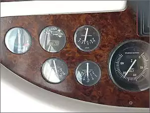

Meine beiden Motoren haben unterschiedlichen Öldruck......kann das eine Bedeutung haben?
lg Bernhard

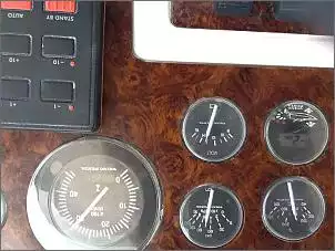

Sorry. ging nur auf zweimal.........außerdem drückt es bei dem Motor mit dem höheren Öldruck a bisserl a Öl beim Einfülldeckel raus.......welche Ursache kann es haben....

Keine Sorge ,die Anzeigen sind sowieso nur Schätzeisen.
Am besten direkt ein Öldruckmanometer am Motor anschließen und dann bei genau gleichen Umdrehungen der Motoren vergleichen.

Wenn beide Motoren richtig warm waren, ist der Öldruck am Bb Motor schon ungewöhnlich hoch. Dafür spricht auch dass er über den Einfülldeckel "entlüftet" . Eine Kurbelgehäuse Entlüftung über eine Filter der verstopft sein könnte hat der KAD 42 im Gegensatz zum KAD 32 imho nicht. (Meine KAD 43 haben jedenfalls keine )
Ursache dafür könnten die folgenden Themen sein:
- verstopfter oder falscher Ölfilter ( benutzt du original Volvo ? )
- Rückstände = verstopfte/verkokte Ölkanäle (Druckseite)
- falsche/andere Öl Viskosität ( benutzt du ein 15 W 40 Marine Diesel Öl mit der Volvo Norm VDS2 oder VDS 3 )
- kaltes minderwertiges altes Öl (jährlicher Wechsel Öl + Filter ? )
- Drucksensor defekt, oder mit anderen "elektrischen Eigenschaften" als beim anderen Motor
- Fehlerhafte Anzeige / ungenaue Anzeigen.
Ich würde erst mal die Ölfilter und Öl wechseln ( ist im WInter ja eh fällig) und weiter beobachten . Für verkokte Kanäle und Rückstände gibt es Mittel für die Motorreinigung.

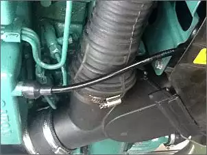

das Problem ist vorhanden....es bläst über das Entlüftungsschläucher. Luft und a bisserl Öl in den Luftfilter.....wenn ich den Schlauch runternehme dann bläst es....schaut nicht gut aus...

Wenn der Motor überdurchnittlich aus der Kurbelgehäuseentlüftung bläst, solltest du mal die Kompression prüfen.
Dann sind eventuell Kolbenringe gebrochen.
Hits:	176
Größe:	83,1 KB
Bei diesem Schläucherl bläst es...........lg. Bernhard

Zitat von SunFun Beitrag anzeigen
Hi
Gruß Thom
Hallo Thom....ist aber keine gute Nachricht, ich fürchte sogar du hast recht..das wird wieder a teure Baustelle......es wird heißen Motor raus......
liebe Grüsse Bernhard

Das eine Manometer zeigt ca 4,2bar an, das andere 5bar, den Unterschied finde ich nicht groß, diese Toleranz gibt es evtl. schon bei den gebern, da würde ich mir keine Sorgen machen.
Mehr nervös macht mich der Überdruck und das Öl im Luftfilter....und auch a bisserl a Öl am Boden unter dem Luftfilter.....
