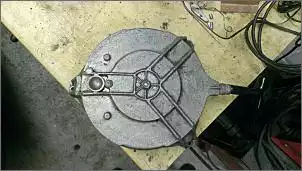

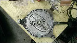

Alt 27.10.2013, 16:16
Benutzerbild von UGL
UGL UGL ist offline
Registriert seit: 27.10.2013
Beiträge: 2
Boot: Hille Roda 16
Standard Seilzug
Hits:	119
Größe:	93,3 KB
ID:	491324Klicken Sie auf die Grafik für eine größere Ansicht
Hits:	133
Größe:	104,3 KB
Hallo littlebert
Hoffe du kannst was erkennen.
Bin noch ein bischen ungeübt mit Foren.
UGL
