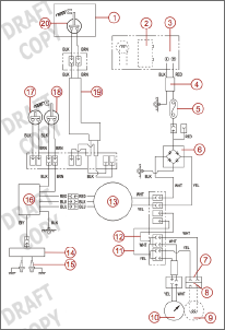

Im Handbuch des Motors sind auf den Seiten 57-59 die elektrischen Schaltpläne abgebildet. Hast Du das nicht?
Der Plan auf S. 57 zeigt den Motor ohne E-Start. Dieser hat serienmäßig keinen Gleichrichter.
Der Gleichrichter war optional erhältlich und an die weissen und gelben Leitungen vom Schwungradmagnet angeschlossen.

Das Handbuch ist von Tante Google findbar.

1. Die Leitungen habe ich in Beitrag Nr. 15 auf Deinem Foto markiert.
2. Du brauchst einen Gleichrichter 12 V, größer gleich 80 W.

Genau die Kabel weiss und gelb sind zwar nicht angeschlossen aber wenn ich den Schaltplan zurück verfolge, dann sine diese Kabel für den Drehzahlmesser.
Alt 19.10.2013, 11:14
JohnB JohnB ist offline
Registriert seit: 03.11.2009
Beiträge: 5.729
Boot: Hellwig Milos
... AUCH für den Abgriff des Dzm, da sie den noch nicht gleichgerichteten Strom liefern.
