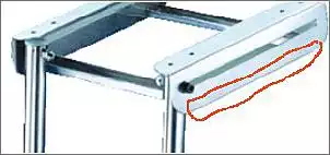

Bei uns hatte sich der untere Bereich (Flacheisen) verbogen, so dass die Leiter nur schwer einzuschieben ging.
Deshalb habe ich im rot markierten Bereich
Hits:	219
Größe:	9,4 KB
einen 15 x 15 mm Edelstahlwinkel aufgenietet. Seit dem keine Probleme mehr.

das ist in diesem Jahr bei mir auch passiert.
Danke für die Lösung.
