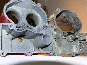

Stab mit einer Feder, der in das Schwimmergehäuse ragt
Im Ruhezustand drückt die Stange auf das "Powervalve" und öffnet es.
Bei hohem Unterdruck - also bei wenig Gas -> Drosselklappe geschlossen - wird der Stempel gegen die Feder hochgezogen/gesaugt, so dass das "Powervalve" geschlossen ist.
Umgekehrt: wenn die Drosselklappe auf ist, dann herrscht wenig Unterdruck im Ansaugtrakt und die Feder drückt den Stempel auf das Ventil und öffnet es -> es fliesst mehr Sprit.

Kurz: es ist eine Art Volllast-Anreicherung, wenn du so willst.

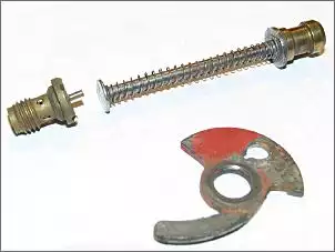

Habe fix nochmal ein schönes Detailfoto geschossen vom Ventil, dem Stempel ("Power Piston") und deinem Halbmond:
Hits:	113
Größe:	70,4 KB
Wenn ich das richtig vor meinem geistigen Auge habe, dann hat der "Halbmond" sogar zwei Funktionen.
Zum einen dreht der Choke-Mechanismus das Teil. Die Auflage der Standgasschraube verändert sich, was eine leichte Drehzahlerhöhung bewirkt.
Zum anderen drückt das Gasgestänge die Chokeklappe auf, wie du schon festgestellt hast.
Das erstere ist auch ein Grund, warum man vor dem Starten mal kurz den Gashebel bewegen sollte -> damit das Gestänge frei wird und sich einstellen kann. Sonst hält die aufliegende Standgasschraube das fest.
