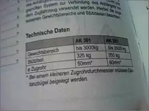

Hab gerade mal die Unterlagen zu meinem neuen 3,5 T von SIGMA durchgesehen.
Bei mir ist eine ALKO AK 351 verbaut und in der Betriebsanleitung vom Hersteller stehen 350kg Stützlast.

....heißt meiner Meinung nach: bei einem zGG von 3,5t ist Schluß. Wenn das Auto dann nur 3,15t Anhängelast hat, aber 350kg Stützlast, dann könnte dieses den Hänger noch legal ziehen.
Ruschi hat ja hierzu schon was geschrieben, allerdings bin ich noch nicht so ganz überzeugt, weil mich einfach die einzelnen Begriffe in den Daten stören. "Gewichtsbereich" ist ja auch nirgends definiert.
Vielleicht ist das dann wieder der Punkt, wo Sigma seine Rechtsberatung benötigt.
Gruß Axel

die Gewichte und Bergriffe sind doch in der Eu-Vorschrift klar geregelt
Technisch zulässige Anhängelast (O.1 in den Papieren) ist die Last die über die Achse(n) auf den Boden gebracht werden.Stützlast (13 in den Papieren) ist die Last die auf der Anhängerkupplung lasstet.
Technisch zulässigges Gesammtgewicht (F.1) ist die summe aus beiden und die steht ja in den Papieren
Da ist es egal was die STVZO oder die STVO sagt da EU-Recht darüber steht.
