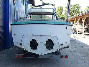

Hier ein Bild des Bootes von hinten mit den von mir genommen Maßen
Hits:	1237
Größe:	91,6 KB
Hits:	407
Größe:	47,1 KB

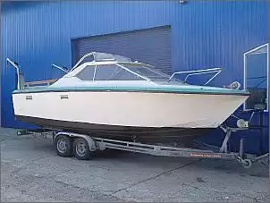

Die 52 cm sind das Maß für den Tiefgang den das Boot mal hatte. Auch der Unterwasseranstrich geht genau bis auf diese Höhe - sieht man am nachfolgenden Bild auch nochmal sehr schön
Hits:	630
Größe:	196,3 KB
Die Fragen die sich mir in diesem Zusammenhang stellen sind folgende:
Weiß ja nicht was 2 Innenborder a 125 PS wiegen - schätzte mal sicher gute 100 kg / Stk. Dazu noch der eingebaute Niro Tank.
Da beide nun fehlen wird das Boot wahrscheinlich am Heck zu leicht werden, nicht ganz so tief ins Wasser ragen und damit - nehme ich mal an - nicht gerade sehr gute Fahreigenschaften haben. Könnte mir vorstellen das es dann, wenn es nicht so viel Tiefgang hat wie es haben solle auch nicht so viel Seitenstabilität besitzen wird. - aber wie schon gesagt - das sind meine eigenen Schlussfolgerungen - besitze keinerlei Erfahrungen in dieser Richtung und brauche dringend EXPERTENRAT
Anhang 486628
Anhang 486629
Anhang 486630
Bist Du Dir sicher das richtige Boot für Deinen Plan zu haben
Einer von den 120erigern geht an 150 - 200 kg
Es gibt doch div Verdränger die deutlich besser geeignet wären, außerdem wäre es sehr schade um das schöne Boot

Die Motoren plus Antriebe wogen ca. 500 kg zusammen.
Für Dein Projekt ist das keine gut Ausgangssituation.
Ohne zusätzliches Gewicht im Heck kann man die Schwimmlage
als "nicht zu verantworten" bezeichnen. (Selbst erlebt)

Es klappt mit einem 15er Kurzschaft def. nicht.
Der Propeller läuft dann hinter dem Boot.
Der Vortrieb wird stark beeinträchtigt und ein Aufstoppen
mit dem Rückwärtsgang fast unmöglich.
Als Ballast würde ich Material wählen, dessen Dichte
deutlich höher als 1 liegt.

Ich habe schon einige Boote umgebaut,allerdings mit Stahlbrakets.Als Schaftlänge kommt nur Lang-oder Superlang in Frage.Selbst mit Langschaft kommst du geradeso hin.Mein 120ziger Johnson wurde beim Aufstoppen(aus Gleitfahrt)überspühlt.Der jetzt montierte 40ziger Yamaha bleibt zwar trocken,aber nur weil ich nicht gleiten kann.Übrigends schaffe ich mit dem Motor bei 5200u/min,ca.15km/h.
Vorher war in dem Boot ein V8 montiert,der mit antrieb ca.500kg wog.Nach dem Ausbau lag das Boot ca.9cm weiter aus dem Wasser.
Es wäre dir zu raten,einen Langschaftmotor zu kaufen,der mit einem Schubpropeller läuft.Ich glaube ,die haben ein anderes Getriebe und bringen selbst schwere Boote gut vorwärts.
