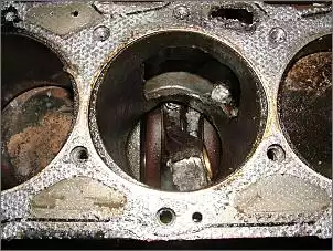

Hier ist aber ein typischer Schaden zu sehen, wenn das Pleul bricht
und sich durch die Laufbuchse drückt.
So etwas haben ich bei Wasserschlag oder Ventilbruch schon mal gesehen.
Der beschreibe Schaden ist aber zwischen den Zylinden vorhanden.
Da kommt entwerder Materialfehler oder Rost in Frage
...guggst Du mal etwas genauer, Pleuel ist nur etwas verbogen
