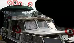

Ich habe da ein Boot gesehen...
Was sollen all die Lampen?
Die Backbordleuchte ist nicht zu sehen... ist aber da.
Außerdem gibt es noch eine Heckleuchte in gleicher höhe wie Steuerbord und Backbordbeleuchtung an der Reling Achtern mittig.
Aber was ist das alles oben auf dem grünem dach?

Blinker, Bremslicht und Rückfahrlicht

Das zweite von rechts sieht mir doch sehr nach Rundumlicht (Ankerlicht) aus.
Die außen vielleicht Begrenzungslichter ...warum auch immer!?

Toplicht vorn und oben Mitte zum umschalten von See- auf Binnenbeleuchtung
und die beiden Seitenleuchten auf dem Dach als "Ankerlicht" im Kanal,
einmal mit Steuerbord an Spundwand, einmal Backbord an Spundwand.
Hat sich mal einer Gedanken gemacht...
Akki
wenn's nicht explodiert, funktioniert's...

Standard Das leuchtet ein
Ja so könnte ein Schuh draus werden...
Ankerlicht je nachdem mit welcher Seite man an der Wand liegt...

Ich kenn die Leuchten unter Seitenliegerlichter. Die passende Quelle muss ich leider schuldig bleiben.
Aber wenn ich bei mir durch den Sacrow Paretzer Kanal fahre, liegen da häufig ne Menge Schuten und Pontons, die auch mit so (hier provisorischen ) weißen Leuchten ausgestattet sind.

BinSchStrO §3.20 Nr. 2
Ein Kleinfahrzeug - mit Ausnahme eines Beibootes - muss beim Stillliegen bei Nacht ein von allen Seiten sichtbares weißes gewöhnliches Licht auf der Fahrwasserseite führen.
Für die übrigen Fahrzeuge gilt das Gleiche, allerdings ist dann auch die Mindesthöhe des Lichtes vorgeschrieben.
