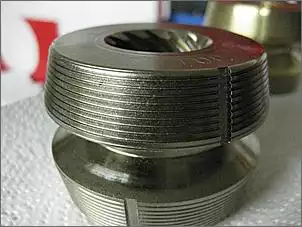

Ich schreibe einfach mal zusammen was ich bisher so gelesen oder herausgefunden habe >
Auffälligkeiten / Beobachtungen am Antrieb :
- Bei meinem 'neuen' Antrieb dauert es schon mal 1..3s bis der Vorwärtsgang einrumst
- bei stehendem Motor und schalten hinten am Antrieb ohne Zug ist es o.k.
- der Zug ist nicht mehr der Beste - die Schaltwippe wird aber bis in die Endlagen gedreht
- ein neues Einstellen des Schaltstiefels bringt nix
- erhöht man etwas die Drehzahl geht der Gang rein
- ist der Gang mal drin, gibt es kein Durchrutschen
Mögliche Fehlerursachen :
- die Rillen und die 3 Nuten am Konus erfüllen ihre Ölabstreiffunktion nicht mehr
- das falsche Öl
Grüße aus dem Trockendock

So sieht mein Schaltkonus aus :
Hits:	111
Größe:	66,3 KB

285 Danke in 160 Beiträgen
Erweiterung :
- Schaltkonus verschlissen (die Rillen und die 3 Nuten am Konus erfüllen ihre Ölabstreiffunktion nicht mehr)
- das falsche Öl
- Wasser im Öl
- Schaltstiefel verschlissen oder falsch eingestellt
- Schaltstiefelrille im Schaltkonus verschlissen
