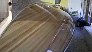

13 Schichten Harz sind nun auf dem Boot
Harz
Zwischenschliff
Harz
Zwischenschliff
Harz/Matte
3 x Harz
Zwischenschliff
7 x Harz
Hits:	341
Größe:	45,9 KB
Sieht jemand die Matte?
Hits:	297
Größe:	47,0 KB
Nun folgt mal wieder schleifen und dann etliche Schichten Klarlack
Hits:	382
Größe:	87,9 KB

Hallo Carsten,
Die Bohrungen sind nicht in einer Achse.
doch .... aber diese Achse ist etwas aus dem Lot -> merke, "Schiffbau ist Schiefbau!", es kommt also nur darauf an, das Schiefe gekonnt zu "verarbeiten".
Tolle Arbeit bis hierher.
Grüße Dietrich

Zitat von dampfspieler Beitrag anzeigen
Hallo Carsten,
Grüße Dietrich
Ja weiß ich aber das ist nur eine optische Täuschung das ist schon in Achse.
Aber auf die die Anspielung auf das nicht sichtbare Gewebe konnte ich nicht anders.
Ist schon Genial diese Arbeit.
Carsten

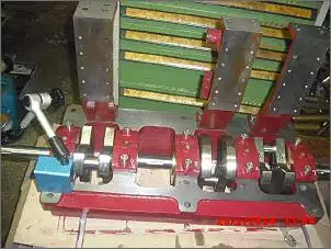

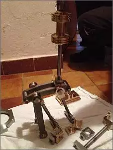

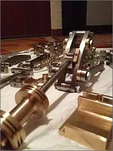

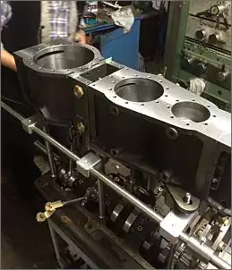

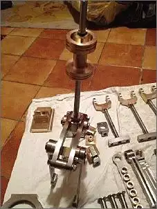

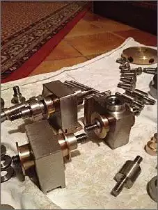

Für die Technikfreaks gibt Bilder der Maschine bzw der Umsteuerung
Hits:	221
Größe:	38,2 KB
Hits:	211
Größe:	29,7 KB
Hits:	202
Größe:	33,4 KB
Hits:	193
Größe:	28,8 KB
Hits:	1702
Größe:	27,3 KB
Hits:	195
Größe:	33,9 KB
  #634
Alt 18.09.2013, 15:57
Benutzerbild von clevertherm
Registriert seit: 03.11.2012
Ort: zwischen den Meeren
Beiträge: 1.340
Irgendwie schaut das wie der Roboter aus dem Film "Nr. 5 lebt" aus.
Sehr schön gemacht.
  #635
Alt 18.09.2013, 21:38
Benutzerbild von hein mk
hein mk hein mk ist offline
Registriert seit: 05.01.2010
Ort: hamburg
Beiträge: 9.257
Boot: van de stadt 29
9.567 Danke in 5.033 Beiträgen
Sehr schön gemacht.
Ist aber ein Kolbenschieber mit Umsteuermimik ---echt goil

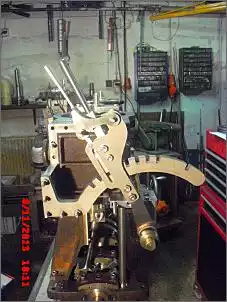

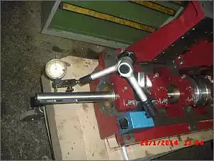

Alt 11.11.2013, 07:05
Ein neues Bild aus der Maschienenschmiede
Hits:	237
Größe:	99,9 KB
  #640
Alt 11.11.2013, 07:23
Benutzerbild von Flybridge
Registriert seit: 14.04.2005
Ort: zw. K und D
Beiträge: 9.425
25.818 Danke in 9.224 Beiträgen
Fernschaltung?
Micha
  #641
Alt 11.11.2013, 08:06
Benutzerbild von dampfspieler
Registriert seit: 11.07.2007
Ort: Neubrandenburg
Beiträge: 859
2.886 Danke in 665 Beiträgen
MOin,
Fernschaltung?
nee, das ist die Betätigung der Umsteuerung - ist augenscheinlich aber für die Ewigkeit gebaut .
Wobei sich mir die Frage stellt, warum die Kerben in der Kulisse schon fertig und in der gezeigten Form hergestellt sind.
Hintergrund der Frage sind meine Erfahrungen mit mehreren instandgesetzten Maschinen, bei denen die Kerben im Endeffeft immer von den vorgesehenen (berchneten/konstruierten/empirisch festgelegten) Positionen abwichen. Von daher wäre das für mich das letzte Teil an der Maschine, das erst dann angefertigt wird, wenn die Steuerung zur vollen Zufriedenheit (darauf liegt die Betonung) eingestellt ist.
Die Briten nennen das Verfahren "chek on job" - letzteres hat allerdings was mit Erfahrung zu tun.
Zur Form der Kerben und des Keils - wenn die Kerben schon wie ein Rechteck aussehen, sollte wenigstens die Spitze im Gesamtwinkel von ca. 60° ausgeführt sein, so dass der Umsteuerhebel auch dann in die beabsichtigte Position kommt, wenn er nicht genau über der Kerbe steht.
Grüße Dietrich

Alt 11.11.2013, 11:30
Benutzerbild von skippa
skippa skippa ist offline
Registriert seit: 24.10.2012
Ort: Nordseeküstenbewohner
Beiträge: 424
Boot: Biga24
232 Danke in 161 Beiträgen
Könnte auch für eine Bahnschranke geeignet sein..... Die Hebel sahen genau so aus.

Alt 11.11.2013, 17:28
MOin,
Grüße Dietrich
Moin Dietrich,
Klasse wie du immer die Teile beschreibst von denen ich wenig bis gar keine Ahnung habe.
Ich denke das sich die beiden Herren, der Konstukteur und der ausführende Maschinenbaumeister, etwas dabei gedacht haben und die Position exakt berechnet haben.
Für die, die den Anfang von diesem Thread nicht gelesen habe:
Ich bin nur ein Schreiberling und Helfer auf dieser Dampfboot Baustelle daher kann ich nicht zu allem das richtige schreiben.

Alt 12.11.2013, 07:15
Ort: Neubrandenburg
Beiträge: 859
Moin Henning,
... Ich bin nur ein Schreiberling und Helfer auf dieser Dampfboot Baustelle ...
das konnte ich mir gerade noch merken - es wird auch immer schlimmer .
Dass "die Schuldigen" (Konstrukteur une Erbauer) sehr sorgfältig vorgegangen sind, unterstelle ich einfach mal, nur hat jede Dampfmaschine konstruktionsbedingt Fehler. Die Stangen sind eben so kurz, wie man sie in der Konstruktion unterbringen kann, so dass die für Fehlerfreiheit erforderliche "unendliche Länge" doch sehr endlich ist.
Wie es genau ist, weiß man wirklich erst, wenn die Maschine indiziert ist.
Wie es geht, ist hier zu sehen.
schönes Video vom Indizieren einer Dampfmaschine
Grüße Dietrich
der sich schon auf den nächsten Beitrag freut und solange sein "Dampfpferd reitet" zumindest ab und an

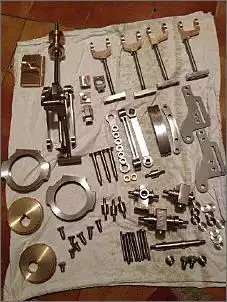

  #645

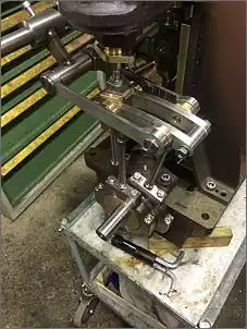

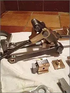

Alt 03.12.2013, 16:37
Bilder von Heute:
Hits:	267
Größe:	83,8 KB
Hits:	285
Größe:	77,6 KB
Hits:	296
Größe:	103,2 KB
  #646
Alt 03.12.2013, 17:07
Beiträge: 1.340
Ganz großes Kino!
Danke, dass ihr uns an diesem Wahnsinnsprojekt teilhaben lasst.

  #647
Alt 03.12.2013, 17:15
Registriert seit: 01.09.2006
Ort: Ruhrstadt
Beiträge: 1.073
Boot: Moderboot
Beeindruckend !
Dreistufige Entspannung. Ist ja wie bei den Großen.
Beste Grüße - Hans

Alt 04.12.2013, 17:24
Ort: Neubrandenburg
Beiträge: 859
Hallo Henning,
danke für die Bilder, das sieht sehr vielversprechend aus - filigran und doch grundsolide.
Viel Erfolg den Beteiligten weiterhin.
Grüße Dietrich

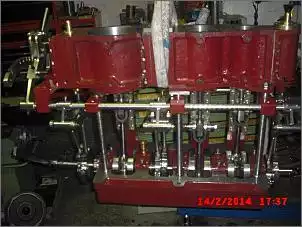

Alt 19.02.2014, 19:07

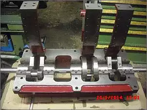

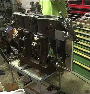

Heute hab ich ein paar aktuelle Bilder der Maschine für euch.
Hits:	224
Größe:	59,2 KB
Hits:	218
Größe:	66,8 KB
Hits:	241
Größe:	60,1 KB
Hits:	243
Größe:	66,2 KB
