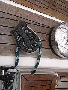

Hits:	170
Größe:	29,2 KB
Wir nutzen diesen Block um unsere Großschot mal kurz abzuklemmen wenn wir die Winschen anders benötigen.

Zitat von miki Beitrag anzeigen
Anhang 482236
Ja, genau dieser Block - als stehender Block wär es!!! Aber den gibt´s ja nicht bei Harken
Für diesen liegenden Block müssten wir eine eigene Konsole bauen damit die Winkel stimmen und das passt einfach nicht zu dem Schiff und obendrein kostet das ein halbes Vermögen - Ich werde einmal bei Harken anfragen warum es diesen nicht gibt.

Wie meinst Du das mit stehendem Block? Auf Deck senkrecht stehend montiert? Ist aber dann auch ein Zehenbrecher.... Wo kommt denn bei Dir die Großschot an? Hast Du mal ein Foto?
