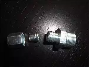

Ich habe eine Diesel Rückleitung dessen abgebrochen ist und möchte diese gerne erneuern.
Ich dachte an eine KUNIFER oder Kupfer Leitung aber ich kenne diese Form nicht
Gibt es diese auch als Fitting-Teile oder kann man das auch in diese "Olivenform" bördeln?
leider ist das Bild nicht das beste, hoffe man kann es einigermaßen erkennen

bördeln kannst du die leider nicht die gibt es als Fittinge gib mal ein paar Masse von dem Teil vielleicht habe ich noch welche liegen , lege ich dann mit zu den Düsen. Warscheinlich gehen sie am Freitag oder Samstag auf die Reise. Bin Heute wieder an Bord gekommen.

Auf deinem Bild,das sind doch ganz normale Ermeto Verschraubungen,für deine Cu Leitung gibt es die in allen Größen,so wie es auf dem Bild aussieht,ist das 6 oder 8 mm Cu und das gibt es im einschlägigem Handel mit Übergängen so wie du es brauchst zb. auf 3/8 oder 1/2" oder auf metrisches Gewinde

Hallo Rudi,
Ich habe das Teil vor mir liegen und habe folgende Massen genommen.
Dieses Olivenformige Stück ist 80mm Breit und 51mm hoch
Die Leitung hat einen Durchmesser von 5mm und ist 50cm lang.
Die Verschraubung misst innen 9mm und außen 14mm und hat eine Breite von 11mm
Weißt du wie diese Fittinge heißen, dann kann ich auch mal danach erfolgreicher googeln
Hallo Claude
mfg der Bootspeti
Hallo Bootspeti,
Jo, sieht eigentlich so aus wie diese Ermeto aber bist da sicher denn diese 11mm breiten Verschraubungen?
Mich würde vor allem Interessieren wo ich diese Fittings finden kann
Löbliche Grüße, Claude

Zitat von Bo0815 Beitrag anzeigen
Hallo Rudi,
Hallo Bootspeti,
hab eben bei Google nur mal" Ermeto Verschraubung"eingegeben,da kommt soviel,da kannst du alle Größen finden
mfg der Bootspeti

@Bootspeti Mein Google zeigt mir nur diese Verschraubungen und nicht dieses Olivenformige gebörldendes teil
@Rudi Jo, genau das ist es, wie nennt man denn diese "Teile"?

Ich noch mal,Ermeto Verschraubung war wohl der falsche Ausdruck von mir,sieh mal unter Schneidringverschraubung nach,hab dir hier mal eine abgebildet,die ich noch im Auto hatte.
Diese auf dem Bild ist zb..
6mm x3/8".
Esgibt sie ebenfalls in allen Größen

Danke für die vielen Info´s! Die Verschraubung sieht wie ein Schneidring aus, aber die "Olive" von Rudi habe ich noch nicht gefunden
Diese hier sind an die Leitung übergesteckt und verlötet.

Eine Ermetoverschraubung ist auch eine Schneidringverschraubung
gib mir bitte das Maß des CU- Rohres durch und ich besorg dir eine Verschraubung

Dann ist das ein Anschweißnippel.. gibt's z.b. bei Landefeld.. Hab Dir hier mal den Link für ein beispiel dran gehängt..

Ja, das würde eigentlich auch gehen, wollte nur wissen wo man solche "Nippel" findet.
Hast du was im Teilekatalog gefunden? denn die wo du da hast sind genau die wo ich suche.
Zitat von klausim Beitrag anzeigen
..gib mir bitte das Maß des CU- Rohres durch und ich besorg dir eine Verschraubung
Ich habe die Maßen in post#4 beschrieben.
Das Stück ist 80mm Breit und 51mm hoch
Die Verschraubung hat 9/14mm und hat eine Breite von 11mm
https://www.landefeld.de/artikel/de/...atiert/SKA+8X2
Anschweißnippel klingt gut aber die Form ist nicht ganz die gleiche, und diese haben eine Dichtung.
Ich habe den Katalog weiter durchgesucht, aber auch da gibt es sonst nichts vergleichbares.
...Blöder Nippel

5mm gibt es nicht...habe hier alle Kataloge gewälzt
alle CU Rohre fangen hier bei 6mman.
Ermeto Verschraubung 6mmx 1/4" kostet 2,-€
ist auch sofort zu haben
Klaus

bördel sie dir konvex oder lass es machen und glüh den Teil weich...
Das wird dicht und du musst nicht noch länger suchen...

Klaus, ich hatte 5mm gemessen wird dann wohl 6mm sein.
Ich warte mal auf eine Antwort von Rudi denn er hat diese ja gefunden.
Wenn nicht werde ich versuchen die alten neu zu löten oder frage mal am Montag bei den Profis nach.
Läßt mir halt keine Ruhe wenn ich nicht finde was ich such...
