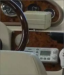

Es sollte aber eine DSC Funke sein. Der "rote Knopf" könnte die Distress-Taste sein !?
Hits:	205
Größe:	64,9 KB
Mir gefällt der Zusatzlautsprecher eh nicht. Die AWN-Funke ist nicht teuer & damit bin ich da zumindest auf der "sauberen Seite".
UBI/SRC hab ich ...
Gruß Michael
Alt 30.07.2013, 15:17
Benutzerbild von seefunker
seefunker seefunker ist offline
Registriert seit: 01.11.2010
Ort: Großraum Zeven und Neuwied
Beiträge: 253
204 Danke in 148 Beiträgen
Zitat von ba0150 Beitrag anzeigen
Hallo Ulrich !
Danke Dir !
Modell/Hersteller der Funke kann ich noch nicht genau sagen. Boot ist noch nicht am Hof bei mir.
Anhang 469195
UBI/SRC hab ich ...
Könnte auch einfach nur eine Taste für Kanal 16 sein.
Der Neueinbau macht schon Sinn.
Der Zusatzlautsprecher ist in der Tat gruselig, das kann man eleganter lösen.
Es müsste übrigens ein Standard Horizon Eclipse DSC+ GX1100 S sein
http://www.standardhorizon.com/index...3&isArchived=1
Früher gab es eiserne Matrosen auf hölzernen Schiffen, heute gibt es ..... auf eisernen Schiffen.
Gruss Ulrich

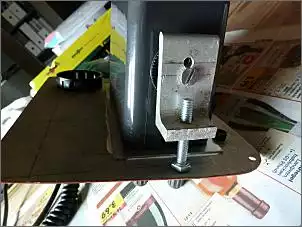

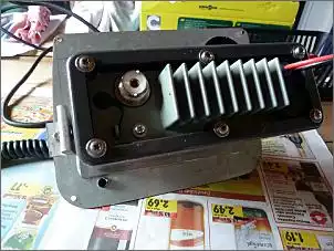

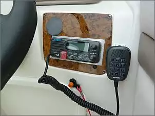

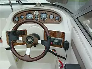

Standard Hier ist mein letzter Stand :
Also.
Es wurde wirklich die AWN-Funke wie von Gerd (Gerd-RS) und Jan (Emma) erwähnt in neu. Danke Euch für den Tipp !
Das Gerät ist aber eher ein Aufbaugerät als ein Einbaugerät. Muss mit einigen Kompromissen leben (zb keine 100%ige Wasserdichtkeit hinter der Blende).
Zur Montage musste ich mir 2x Edelstahlrähmchen lasern lassen um den Aussschnitt vom Vorgängergerät anzupassen. Montagekit habe ich vom Vorgängergerät übernommen.
Über den Winter hinweg wird noch nachgebessert !
Hier mein letzer Stand:
