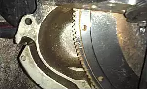

Wir haben gestern zusammen den Anlasser ausgebaut.
Die Schwungscheibe ist absolut in Ordnung:

Ein Ausschnitt sagt nix, habt ihr die Maschine zur Prüfung des Schwungscheibenritzels auch durchgedreht???
Markierung auf die Scheibe und einmal rundum!!

@Karl-Heinz: Nein haben wir nicht
Markierung auf welche Scheibe? Wo drehen? Dann fahr ich heut nochmal in und mach das

Er meint, die Verzahnung an der ganzen Schwungscheibe ansehen.
Und damit man weiss, dass man einmal rum ist, eine Markierung (Strich) auf die Scheibe malen.
Theoretisch könnte sie woanders Zahnlücken haben oder so.
Kann man machen, muss man aber erstmal nicht, denke ich.
Der Anlasser sass genau an der gezeigten Stelle und dort hat er nicht eingerückt. Und da die Schwungscheibe an eben jener Stelle in Ordnung ist, würde ich erstmal den neuen Anlasser abwarten und dann weiterschauen.
