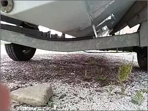

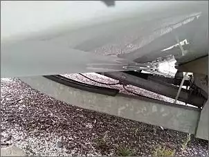

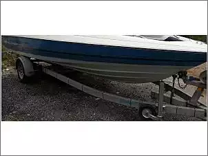

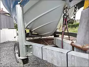

ich habe einen Escort US Trailer (Baujahr 1992 mit TÜV und Straßenzulassung) mit dem ich nicht so zufrieden bin da Sliphilfen fehlen.

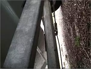

Es scheint auch irgendwas beim fahr zu schleifen, neulich hing mal die Bremse fest, ist das Rost oder gibt es Schmiermittel und man sollte mal schmieren?
Was könnte man kostengünstig daran bauen? Hat jemand eine Idee

das Schleifen kommt mit Sicherheit von der Bremse, kann man zerlegen reinigen und fetten
solche Trailer funktionieren top wenn man sie so weit versenken kann, bis daß Boot aufschwimmt bzw. zum Aufladen,
daß man mit dem Boot mit Motorkraft auf den Trailer fahren kann
umbauen ist nicht ganz so leicht und teuer, du brauchst 3-4 Kielrollen und seitlich Stützen

Ok, danke dann muss ich malschaun wie ich das Boot mal vom Trailer für 1-2 Tage bekomme. Ist das sehr zeitaufwendig?
Nur mit den Querbalken ist halt nicht so leicht, da es dauert bis es richtig sitzt beim rausholen

Auf der Seite siehst mal paar Möglichkeiten...
http://www.riba.be/index2-nl.html
Hier Teile für die Anhänger...
http://www.trailerpartsdepot.com/index.asp?url=IND

Schau mal hier (PaidLink) rein, da hat jemand einen US-Trailer toll auf einen mit Sliprollen umgebaut.

Und Heir schauen.....http://www.ebay.de/sch/leolo-shop/m....13454c7&_sop=1 (PaidLink)
Ich habe meine auch selber geschweißt(Edelstahl) und nachgerüstet...
ist nur eine Frage der Übung und du mußt wissen wie weit der Trailer im Wasser stehen muß, wenn man die Stelle erst mal gefunden hat, geht es eigentlich ganz leicht
hier im Forum war mal ein Video wo man sehen konnte wie es geht,
