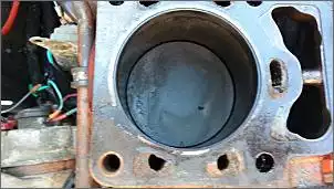

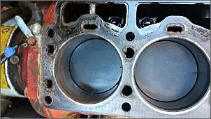

So... nachdem der neue Abgassammler nicht den gewünschten Effekt hatte, habe ich den Kopf mal heruntergenommen. und siehe da Problem sofort erkannt.

Ich bekomme nachher eine neue Dichtung, der Kopf wird dann auch gleich gecheckt, der Drehmomentschlüssel zappelt schon ganz ungeduldig.
Es geht voran. Und die Zylinder und Kolben sehen auch noch alle gut aus. Es gibt also auch Sonnenschein im Schattenbereich
