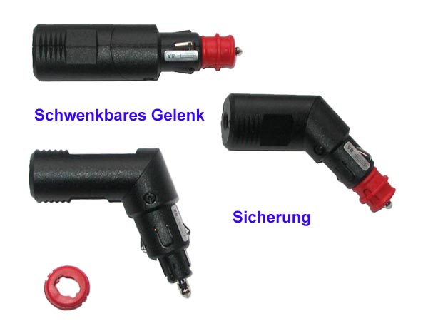

die Steckdose ist eine US-Normstreckdose.
bei den Meisten geräten ist auf dem 12V-Stecker eine Rote Kappe drauf
diese kann man entfernen dann passte er in diese Steckdose

Ich finde, das sieht eher nach einer Steckdose für diesen Stecker aus:
Hits:	109
Größe:	21,3 KB
Grüße vom schönen Niederrhein
Conni (Volker)
Alt 04.09.2013, 10:21
billi billi ist gerade online
Beiträge: 42.044
37.791 Danke in 22.636 Beiträgen
Wenn du von meinem Beispiel die Rote Kappe abnimmst hast du ja genau diesen Stecker. Hab ich ja extra dazu geschrieben.

Würde aber trotzdem meine Steckervariante empfehlen,
weil kürzer und bricht dadurch nicht so schnell ab.

ich würde empfehlen die Steckdose gegen eine EU-Normdose zu tauschen.
bei vielen Geräten ist nur der Große Stecker dabei dafür bräuchte man dann einen Adapter oder eine kurze Verlängerung.

die Steckdose ist eine US-Normstreckdose...
Nicht ganz richtig. Es eine gute deutsche Bordspannungssteckdose nach DIN
ISO 4165 und dadurch genormt. Der allseits bekannte Zigarettenanzünder ist
eine SAE Buchse (J563), und damit eigentlich die "internationalere"
Die DIN-Steckdosen eignen sich viel besser zur Übertragung höherer Ströme
auf lange Zeit, also Scheinwerfer und Kühlboxen, weil sie den Pluskontakt
mit einer Federklammer umschließt und er nicht nur mit der Spitze andrückt.
So ein bisschen sieht es mir danach aus, als sei die Federklammer in der Buchse
verbogen, sodass vielleicht dadurch in der Buchse ein Kurzschluss entsteht.
Bitte mal prüfen...
Die guten Geräte besitzen heute einen Kombi-Stecker für beide Buchsen-
Typen, wie schon hier erwähnt. Einfach rote Kappe abziehen und man hat
die andere (bessere) DIN-Norm.

Hast du einen wie ich ihn abgebildet habe ?
der dürfte nach Abzug des roten Teiles auch passen (Drehen und abziehen).
