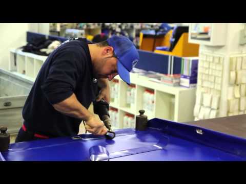

Hier ein Video: http://www.youtube.com/watch?v=5-jwWBGiyIU
Eine Flachdüse für den Fön bekommst du in der Regel in jedem Baumarkt.
Etwas Fingerspitzengefühl gehört natürlich auch dazu, sonst verbrennst du die Plane! Am besten mal an ein paar Reststücken üben.
