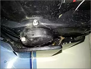

kann mir jemand sagen was die für ein Kabel ist? Auf der anderen Seite des Antriebs ist auch ein Kabel los, nur schwarz. Das ist aber für die Trimmanzeige
Danke

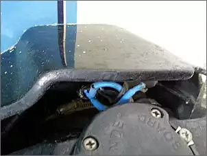

hier die andere Seite

Einmal Trimm Tilt und einmal Trimmanzeige, wenn die Kabel ab sind funktionieren die Anzeigen auch nicht mehr.
Stephan

Danke Dir. Was ist Trimm Tilt?
Kann ich wenn beide Seiten ab sind trotzdem die Saison noch weiter fahren oder kann was passieren (Kurzschluss oder so)?
Der Wechsel der Kabel ist ja mit größerem aufwand verbunden

also Tiltsender verhindert das Du den Antrieb während der Fahrt zu hoch trimmst, der andere Zeigt Dir die Position an.
Klar kannst Du ohne Fahren, musst halt nur aufpassen das der Antrieb nicht zu hoch getrimmt ist ansonsten war es das mit deinem Kreuzgelenk.
Zum Wechseln der Sender muss der Antrieb ab, kannst denn auch gleich die Bälge Tauschen

Hallo Ossenkop,
Du benötigst ein Trimsenderset Merc. Teile-Nr. 805 320 A03 (siehe Foto).
Kosten ca. 85,- EUR
Wie schont erwähnt muß dazu der ganze Antrieb ab und es stellt sich die Frage, ob man dann nicht gleich auch alle drei Bälge und das Gimballager mit ernneuert.
In dem Fall benötigst Du ein sog. Tramsonkit (siehe Foto), daß alle erforderlichen Teile beinhaltet.
Für einen Alpha One Gen.I wäre das die Merc. Teile-Nr. 30-803 097T1 für einen Alpha One Gen.II die 30-803 099 T1.
Kosten ca. 190,- EUR
In jedem Fall würde ich bei Trimsender- und Transomkit nur die OEM Teile von Mercruiser einbauen, und nicht Aftermarketteile von z.B. Sierra, Mallory oder GLM.

Hallo Ossenkop,
wie heißt Du eigentlich mit Vornamen in der realen Welt???
Ich rede Personen gerne persönlich an und nicht mit irgendwelchen Pseudonymen, Neudeutsch auch „Nicknames“ genannt.
Zur Sache.
Ich habe meine Sea Ray im Jahr 2011 als Gebrauchtboot gekauft. Ich wusste bei Kaufabschluss, dass die Trimmsender defekt sind.
In dem konkreten Fall ließ sich der Antrieb zwar Hoch- und Runtertrimmen (auch in die Trailerstellung), aber die Trimmanzeige hat nicht mehr korrekt angezeigt, die sprang mal runter oder mal ganz hoch, entsprach also nie der tatsächlichen Trimmstellung des Antriebs.
Ich habe das dann bis zur Reparatur (neues Trimmset) wie folgt in den Griff bekommen.
Antrieb erst mal ganz nach unten, also runter getrimmt. Während Tuckerfahrt (bis zu 1500 U/min unten gelassen. Dann auf ca. 3000 U/min beschleunigt und bei dieser Drehzahl den Antrieb Stück für Stück nach oben getrimmt.
Installiert habe ich mir an der Windschutzscheibe des Bootes ein Navi, welches mir die Geschwindigkeit angezeigt hat. Bei 2900 U/min lief mein Boot (Antrieb ganz nach unten getrimmt) 38 km/h. Ich habe dann – wie schon erwähnt – den Trimm langsam nach oben gefahren bis das Boot bei gleicher Drehzahl eine Geschwindigkeit von 42 km/h erreicht hat. Ein weiteres Hochtrimmen hat keine Geschwindigkeitszunahme gebracht und das Boot fing dann an leicht zu springen, ein Zeichen das zu hoch getrimmt ist.
So habe ich die optimale Trimmstellung in Gleitfahrt herausgefunden, ohne das die Trimmanzeige funktioniert hat.
Probier das mal mit Deinem Boot aus und dann lass uns mal wissen ob das auch bei Dir funktioniert hat.
Unabhängig davon solltest Du in jedem Fall nach der Saison, wenn das Boot aus dem Wasser ist das reparieren lassen und bei der Gelegenheit Dir auch mal Bälge und Gimballager genau ansehen und dieses ggf. gleich mit wechseln.
Noch ne Frage. Wofür hast Du denn bereits 1.000,- Euronen Reparaturkosten bezahlt?
Alexander
Alt 03.09.2013, 19:24
Benutzerbild von Hallman
Hallman Hallman ist offline
Registriert seit: 18.08.2010
Ort: Gütersloh
Beiträge: 326
Boot: Nova 202
215 Danke in 116 Beiträgen
Was man auch machen kann , aber nicht so schön aussieht , ist das Kabel an dem Heckspiegel außen hoch verlegen und dann innen wieder anschließen . So wie Alexander sagte sollte man sowieso beim trimmen vorgehen . Sich Stumpf auf die Anzeige zu verlassen ist mit Sicherheit nie der richtige Weg das Boot optimal auszutrimmen.
Gruß Thorsten
Was heißt hier ja , ja ...........
