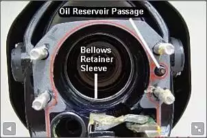

1.-an der Innensechskantschraube am Transom
2.-an der Sechskantschraube an der Glocke (Balgseitig)
3. Wenn du den Antrieb ab hast, siehst du Antriebsseitig den vorgesehenen Ölkanal auf Höhe der in der Glocke befindlichen Sechskantschraube !
René
Am Ende wird alles gut. Und wenn es nicht gut ist, ist es noch nicht das Ende!
Alt 02.09.2013, 13:03
Benutzerbild von kroeni
kroeni kroeni ist offline
Registriert seit: 02.11.2009
Beiträge: 720
Boot: Bavaria 33 Cruiser SY
3.180 Danke in 868 Beiträgen
An der Stelle wo Oil Reserve Passage steht muss bei dir auf der anderen Seite die Sechskantschraube sein und natürlich die vordere Bohrung!Klicken Sie auf die Grafik für eine größere Ansicht

so isses.
Von hinten muß bei Dir die Verschraubung sein, wo jetzt auf dem Bild der Zapfen ist, wenn nicht, mußt Du die Glocke wechseln.
Gruß Alex
