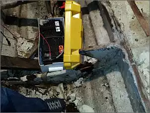

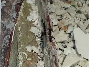

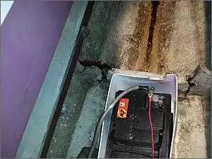

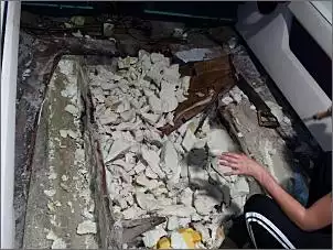

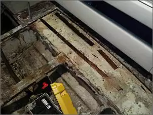

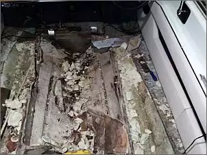

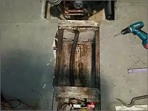

Angefangen boden raus zu reißen!!! gesehen das das boot links und rechts fein mit pu schaum gefüllt worden ist!!!
Die trägerkonstrucktion is auch im A.... zum glück nur im mittelteil vom boot
Hinten wo der motor gehalten wird und vorne ist zum glück noch alles top
jetzt heists hald raus mid dem dreck

Ui,ui
Aber du machst gleich das richtige, herumüberlegen bringt dich da eh nicht weiter. Alles raus und neu machen,(ausser dem Schaum) das wird schon!
Mfg, Toni

Naja ist auf den ersten blick ein schock gewesen aber es ist zum glück nur die mittelkonstruktion im a... heute kommt der restliche schaum raus und morgen gets los mit neu aufbau bis ende woche ist der boden auch wieder wie neu
