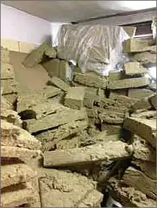

Nachdem ich die letzten Abende damit verbracht habe meine zukünftige Werkstatt / Werft zu Räumen
Hits:	166
Größe:	9,7 KB
Oh Mann das Zeug juckt😫

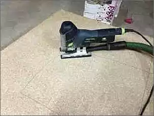

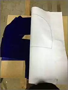

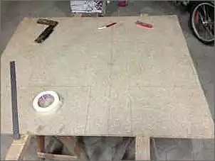

Heute habe ich zur Abwechslung die ersten Mallen von der Zeichnung auf das Holz übertragen und ausgesägt.

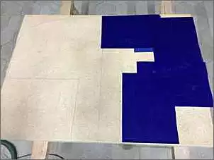

Hierzu habe ich zuerst die Mittellinie auf dem Brett markiert
Hits:	165
Größe:	6,0 KB

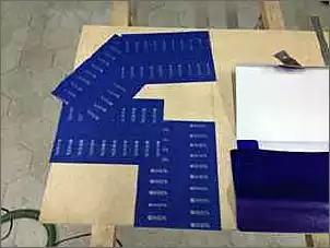

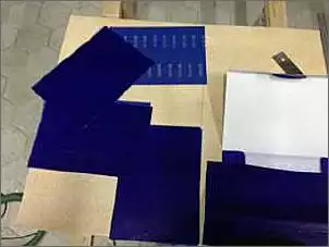

anschließend zwei lagen Blaupapier aufgelegt die erste mit der färbenden Seite nach unten die zweite mit der färbenden Seite nach oben um beim nachziehen der Linien sowohl auf dem Holz als auch auf der Rückseite meiner Zeichnung eine Kopie meines Mallen Risses zu erhalten.

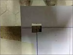

Anschließend die zweite Hälfte der Malle mit der auf der Rückseite entstanden Spiegelung der Zeichnung übertragen. Hier wird nur eine Lage Blaupapier ausgelegt da nur der Abdruck auf dem Holz gewünscht ist.
Hits:	222
Größe:	6,3 KB
TIPP:

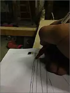

Um die Zeichnung immer genau an der Mittellinie anlegen zu können habe ich kleine "Fenster" in die Zeichnung geschnitten.
Hits:	221
Größe:	4,6 KB

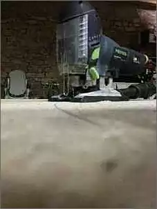

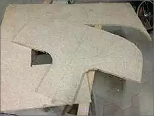

Jetzt nur noch ausschneiden
Hits:	215
Größe:	6,8 KB
Hits:	227
Größe:	6,0 KB
Hits:	228
Größe:	5,6 KB

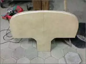

Mein Werk für heute die ersten 3 Mallen sind fertig.
