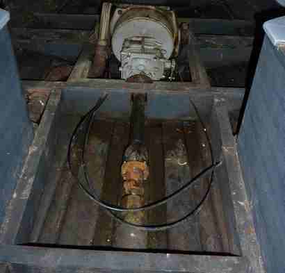

Mit Dem Leinölgemisch kann man auch die Bilge behandeln und vor allem bei den Sperholzschnittkanten für guten Schutz sorgen,denn von dort saugt sich das Sperrholz voll.
Von der Antriebsanlage ist ein schönes olles ZF-BW6-7Wendegetriebe nebst einer Kardanwelle zu erkennen,geschrieben hast du was von einem "Wassersammler"fährst du denn eine nasse oder (sieht fast so aus)trockene Abgasanlage,bei einer nassen Anlage währe zu überlegen unter verlust von etwas Tuckesound das ganze aus Abgasgummischlauch zu gestalten,ist weniger störanfällig als Stahlrohrplastiken.
Eine ausgeschlagene(eierig gelaufene?)Stopfbuchse bedkommt man nie richtig Dicht weil durch zuviel Radialspiel der Lagerbuchse die Packungsringe dauernd überlastet sind.Richtig dicht heisst im Fall einer Stopfbuchse so ein bis zwei kleine Tropfen/Minute während des Betriebes und nahezu trocken im Stillstand.
gruss hein

Auf dem Wendegetriebe steht Hurth, hat die ZF gebaut? Ursprünglich war die Abgasanlage "ganz trocken" und hatte den Ausgang über der Wasserlinie. Wohl 1992 hat jemand diesen "Wassersammler" anfertigen lassen und da gehen die Abgase nun oben hinein und unten (unter der Wasserlinie) durchs Heck. Dazu gibt es eine Rechnung von Metallbau Peters über die Anfertigung eines "Wassersammlers" aus Edelstahl zu 395,-- DM, daher habe ich diesen Begriff übernommen. Keine Ahnung wie das heißt.
Urspünglich hatte das Boot einen Albin Benzinmotor. Dieser wurde in den 50ern gegen einen gedrosselten Ilo Zweitaktdiesel (ILD 327?) getauscht. In den 80ern bekam das Boot einen modernen Viertaktdirekteinspritzerdiesel samt Getriebe, Welle, Schraube, etc.
Als ich das Boot übernommen habe wurschtelte aber der Ilo Zweitaktdiesel wieder mit einer Adapterscheibe. Der Motor läuft zwar noch gut aber die Kompression ist schon sehr mau und die Drehzahl paßt nur bedingt zur neuen Schraube. Der Viertaktdiesel war samt Rechnung der Überholung (neue Kolben, Zylinder, Kopf,...) mit stimmender Motornummer dabei (wurde wohl 2009 ausgebaut und 2011 überholt). Inzwischen habe ich ihn mehrfach auf der Palette verschraubt laufen lassen.
Mit der Buchse war ich zwischenzeitlich bei Marx. Die ist augenscheinlich nie, also absolut nie, mit Fett gefüllt worden und daher sind die Dichtungen verschlissen. Jetzt wurden die Packungen beide bei Elbe Hydraulik erneuert, war günstig

Zum Getriebeie Firma Hurth baute einige,ich glaube jahrzehnte,als Mittelständler auch Bootswendegetriebe,und ist durch den Getrieberiesen ZF übernommen worden und heisst heute ZF-Hurth.
Ob du nu ne trockene oder nasse Abgasanlage hast ist auch noch nicht ganz klar.Am besten schick ich dir mal eine PN und wir schnacken mal telephonisch über deine Antriebsanlage,so vun Hamburger to Hamburger--wenn Interesse besteht.
