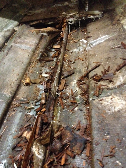

Gutten Abend,
Nach die letzen treffen im Rotterdam wo Aaron meine Stuhl riss lose, ich starte mit dem zurück montieren of dem Stuhl.
Hier hören Sie den Stuhl zu stehen, auf dem schwarze Stück, gibt es eine Menge von Feuchtigkeit im Holz.
Als ich ein kleines Stück des Teppichs entfernen wollte ich zog den Polyestermatte zusammen mit dem Teppich. (5 Minuten Arbeit)
Da die Polyestermatte noch locker, aber der Rest sind auch aus entfernt.
Nach einer Woche wurde die Form durch das Holz
Der Rest der Bilder folgen

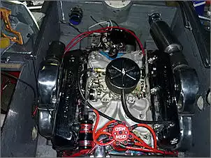

Mit "Krawallbude" fängt das Problem schon mal an: Die Abgasanlage ist direkt aus den Krümmern durch den Spiegel geführt und nur bei Ford und Chevy mit Center Raiser Krümmern noch durch Schalldämpfer zu ergänzen.
Hits:	109
Größe:	99,2 KB
Im Motorraum ist auch nicht mehr so üppig viel Platz.
https://www.youtube.com/watch?v=iuyDra-mWPk
https://www.youtube.com/watch?v=InzLoIx7Kb0
Im Standgas also bei 600 U/min habe ich einen Vortrieb von ca. 5 Km/h. Bei 12 Km/h liegt die Drehzahl bei 1300 U/min und es ist ätzend laut im Boot da der Schall nicht nach hinten weggetragen wird. Gleiten tut der Dampfer ab 2200 U/min, dann wirds leiser und auch gemütlicher im Boot. Dazu muss man am besten hochbeschleunigen und sich dann auf die Drehzahl abfallen lassen. Bei der Standard-Ausführung kannst Du ungefähr 20% auf diese Werte draufpacken.Genauere Angaben kann ich noch nicht machen, da ich so viel noch nicht vergleichen konnte. Bei einer Parallelfahrt mit einer CV 21 Jet hatte ich 2200 U/min und die CV 21 3200 U/min bei gleicher Geschwindigkeit. Vielleicht hilft Dir das ja weiter.

Nach 6 woche war das holz noch feugt.. Feuchtigkeitsgehalt betrug 90% auch nach 6 woche!! :O
die balken waren komplett rotten
Here i found my engine hatch screw between the rotten wood
Alles Holz ist neu gepostet vor 7 Jahren bei der Restaurierung

Naja, ich sehe schon, Ihr Glastron Leute habt das Holz lieber unten im Boot - zur Kompostproduktion.

spricht das doch für die Laminat-Qualität der Boote.
Es wird neu gekauft und nach 7 Jahren ist das Holz verrottet..
Das bedeutet, die meiste Zeit laufen die Boote ohne Holz, wer schaut schon bei einem 7 Jahre alten Boot nach??

Zu den Sperrholzplatten im Glastron - auf Tinus Fotos kann ich es nicht nicht eindeutig erkennen, aber es sieht so aus das die Platten allenfalls im Nebeneffekt aussteifende Aufgaben haben und im Hauptjob nur den Boden darstellen. Oder ?
