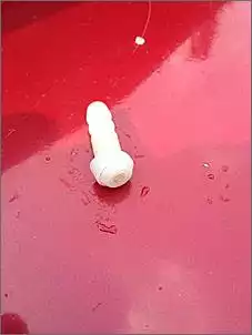

Nachdem sich an der Verkabelung sowie an der Technik selbst nichts finden lies, bin ich jeden denkbaren Schlauch durchgegangen. Bis ich ganz am Ende etwas gefunden habe.
Das Ganze ist so einfach wie dämlich, dass ich die Werkstatt ( Inspektion! Fehlersuche zum speziellen Problem!) echt verfluche! Der Kühlwasserauslass war zugegammelt. Ist mir nicht aufgefallen, weil die Suppe aus dem Auspuff kam ( gleich daneben ). Es ist ein gefühltes 50Cent Teil, was ich fix gereinigt und eingebaut habe.
Seit dem läuft alles. Bis jetzt etwa eine Betriebsstunde absolviert. Danke schon mal für die ganzen Hilfestellungen. In einem anderen Thread, wo der Motor auch ausgeht, habe ich den Tipp mit den Abgasen entnommen.
