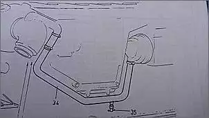

Sehe ich es auf dem Bild in Deinem ersten Beitrag richtig
Der Ansaugschlauch scheint defekt
Gruß 45meilen

Hallo 45 meilen.
Den Schlauch habe ich ausgetauscht. Da ich vermutete, dass da Luft mit eingezogen wird.
Das hat aber nichts an dem Heißwerden geändert.

bei den Volvo Motoren ist oben an den Zylinderköpfen eine dünne Stahlleitung verbaut die das Entlüften des Kühlkreislaufen zum Ausgleichsbehälter hin ermöglicht. Die gammelt gerne zu, dann saugt der Motor beim abkühlen Luft über den Kühlerdeckel und kann die beim nächsten warmwerden nicht wegbekommen und der Motor wird heiß.

Das ist sehr plausibel, vor allem da du schon Braune Brühe im Motor hast....
Nach welcher Zeit bei Vollast wird der Bock denn heiß ? Und erreichst du 100 U/ min mehr als die zulässige Höchstdrehzahl ? Propellergrösse ?
Und sind die Thermostaten unterschiedlich ? Gradzahlen sollen unterschiedlich sein...
