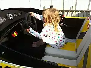

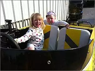

Rein nach dem Motto alles neu macht der Mai, hab ich heute mal wieder ein paar Teile ans Boot gezaubert!
Erstmal hab's schicke neue Sitze:
Hits:	97
Größe:	48,0 KB
Hits:	99
Größe:	45,2 KB
Probesitzen war natûrlich erstmal angesagt. Dann noch das Cockpit mit Leder bezogen und ne Wasserdruckanzeige eingebaut!!

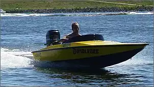

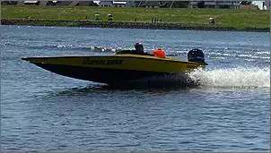

Heute die Sache noch weiter gesponnen!

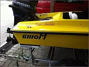

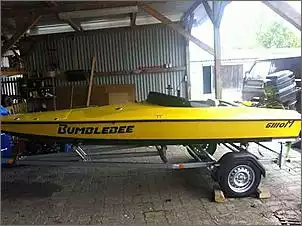

Vieser in motion
