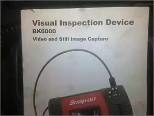

Standard Motoskop
Zitat von Weißwurschtcommander Beitrag anzeigen
Das haste aber schön gesagt.
Rektoskop klingt auch immer so fürn Pobbes.
Endoskop ginge noch, aber da scheiden sich die Geister.
VG Stephan
Damit es keine Diskusionen über Begriffe gibt.........
Hits:	108
Größe:	31,1 KB
Unser altes, rein optisches Gerät hieß übrigens direkt "Motoskop".
Aber ein Endoskop tut es natürlich auch.
Gruß Thom
