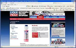

Hat jemand eine Ahnung, ob ich irgendwelche Zusätze ins Benzin mischen sollte?

Also wir benutzen immer das hier und haben gute Erfahrungen damit gemacht.
Hits:	204
Größe:	96,0 KB
Anhang 433837
ja genau, das nehm ich auch
mfg der Bootspeti
