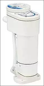

Moin moin,
ist jemand in der Lage, meine Jabsco Pumpe entweder mit mir oder je nach Ort alleine für mich zu reparieren.
Es muss die untere Dichtung ausgetauscht werden, hier tritt Wasser aus.
Das Kit würde ich bestellen und die Pumpe ausbauen.
Danke........

sieht anscheinend so aus,
das, wenn die Pumpe ab ist, dann die Sache von unten abgeschraubt werden kann, wäre natürlich klasse.........
siehe hier......http://www.des-boots-service.de/deta...USING%20(29200)

... das ist so ... ich hab so eine Pumpe erst letzten Monat komplett zerlegt und ein Kit 29116 erneuert....
http://www.jabscoshop.com/jabscoshop...-pump-body.htm
frag nach den Lieferzeiten, bei wem du bestellt hast, teilweise sind Lieferzeiten (auch für Kits von 4-5 Wochen)... lt. Jabsco Hamburg wird erst nach Bestellung produziert...
meine Teile habe ich in England bestellt, alles sofort lieferbar und problemlos ...
http://www.jabscoshop.com/marine/mar...nversion-kits/
nach dem zerlegen haben wir festgestellt, dass genau das von dir verlinkte Teil, der Fuß an einem Schraubenloch einen Riss hat (vermutl. aufgefroren) und auf die schnelle nicht lieferbar ist, dann haben wir mit epoxykleber aufgefüllt, wieder glatt geschliffen und mit neuen Dichtungen zusammengebaut.... war wieder dicht

gem. Lieferant - grüner Punkt für sofort Lieferbar - soll das Kit da sein, werde aber Montag mal telef. nachfragen.
Dann wird das Teil also wirklich von unten aufgeschraubt, na dann wird doch nicht soooooo schwierig wie ich dachte.............
ist nur ne Fummelei, bis alles abgeschraubt ist, ist ja überall soviel Platz

so,
KIT ist gestern schon eingetroffen............
und heute hab ich dann alles direkt vor Ort eingebaut, dadurch brauchte ich die Elektrik nicht kappen, klappt alles 1A.
Vielen dank an Tom für das Hilfs-Angebot, hat sich somit erledigt und du kannst in Ruhe euern Urlaubstörn antreten..........danke nochmal
